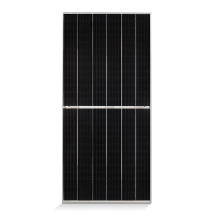

Loạt tấm pin mặt trời Jinko Solar công suất 520/525/530/535/540W mã JKM-72HL4-V là một trong những se-ri pin mới nhất của thương hiệu Jinko Solar, sản phẩm đạt chất lượng quốc tế và có hiệu suất chuyển đổi quang-điện khá cao.
Tính năng nổi trội của tấm pin mặt trời Jinko Solar
– Công suất cực cao, giảm chi phí năng lượng và gia tăng tỷ lệ hoàn vốn.
– Công nghệ mới giúp hiệu suất cực cao lên đến 20.94%.
– Công nghệ Tiling Ribbon giúp loại bỏ bớt khoảng cách giữa các tế bào quang điện, tối ưu hóa kích thước tấm pin.
– Công nghệ HC giúp hạn chế tối ưu tác động của bóng râm, giúp giảm tối đa khả năng thất thoát năng lượng.
– Công nghệ MBB làm giảm khoảng cách giữa các thanh cái và đường dây lưới, có lợi cho việc tăng công suất.
– Hiệu suất ổn định lâu dài: suy giảm 2.0% năm đầu tiên, suy giảm tuyến tính 0,55%.
– Hỗ trợ tải trọn cơ học: tải tuyết 5400 Pa, tải trọng gió 2400 Pa.

Công nghệ tế bào quang-điện silicon đơn tinh thể (Mono)
Số lượng tế bào (solar cell) 144 (2×72)
Kích thước 2274 × 1134 × 35mm
Khối lượng 29.4 kg
Mắt kính
Dày 3.2mm, Lớp phủ chống phản xạ, Độ truyền cao, Sắt thấp, Kính cường lực
Khung Hợp kim nhôm anode hóa
Hộp kết nối Bảo vệ IP68
